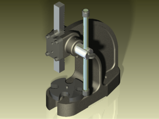

다음으로 arbor press 프레임의 모양을 변경합니다.
  1. 그래픽 창 또는 검색기에서 Arbor_Frame 구성요소를 선택한 다음 모양 재지정 풀다운 리스트에서 알루미늄(주조)을 선택합니다. 리스트는 Autodesk Inventor 창 맨 위의 신속 접근 막대도구에 있고 이 리스트에서 현재 선택된 모양이 표시됩니다.
  2. 이미지 렌더링을 클릭합니다.
  3. 해상도 메뉴에서 320 x 240을 선택합니다.
  4. 출력 탭을 선택한 다음 앤티앨리어싱앤티앨리어싱 낮음으로 변경합니다.
  5. 렌더링을 클릭합니다.
