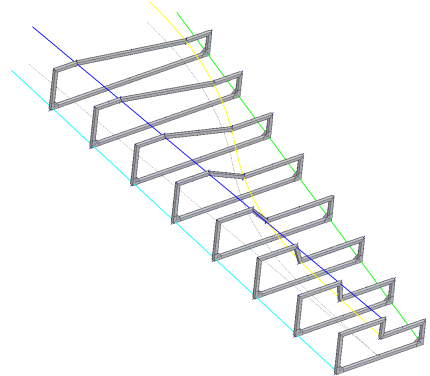

    주: 조립품이 다음 이미지와 같이 표시되지 않는 경우 관리 탭에서 로컬 업데이트 버튼을 클릭하여 iCopy 결과를 업데이트합니다.
  4. 템플릿 점, 대상 점 및 레일 간의 관계를 검토하여 결과에 미친 영향을 확인합니다.파일을 닫습니다. 변경 사항을 저장하지 않습니다. Target.iam 조립품은 이후에 제작 연습에서 사용됩니다.
