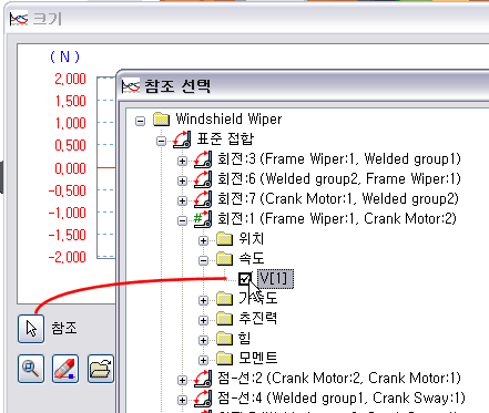

  5. 크기 대화상자에서 참조 선택자를 클릭합니다.
  6. 참조 선택 대화상자에서 표준 접합 > 각기둥(가이드:1, Scottish Yoke:1)을 확장하여 속도 폴더와 컨텐츠를 표시합니다. V(1)를 클릭하여 속도를 그래프 X축의 변수로 지정합니다.
  7. 확인을 클릭합니다.
    그래프 영역에서 그래프의 X축은 지정한 참조를 나타냅니다.
