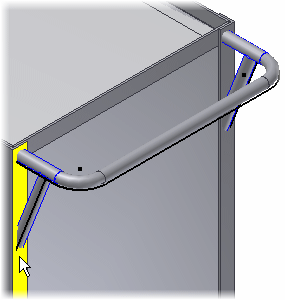

다음으로 원형 튜빙을 자릅니다.
  1. 리본에서 설계 탭 프레임 패널 자르기/연장을 클릭합니다 을 클릭합니다.
  2. 다음에 표시된 것처럼 4개의 튜브를 선택합니다.
  3. 자르기 - 면까지 연장 대화상자에서 명령을 클릭하고 다음과 같이 면을 선택합니다.
  4. 확인을 클릭합니다. 튜브가 선택한 면까지 잘립니다.
