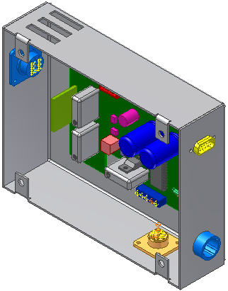

  1. Cable & Harness 하위 폴더에서 Enclosure_Assembly.iam을 엽니다. 이 파일은 이전 튜토리얼에서 사용한 것과 동일한 조립품입니다.
