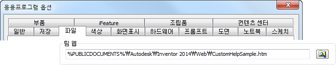

  1. 응용프로그램 옵션 대화상자에 액세스합니다.
  2. 파일 탭의 팀 웹 필드에서 웹 사이트 또는 파일을 지정합니다. 사용자 도움말에 대한 링크(예: Wiki의 Inventor 튜토리얼에 대한 링크)를 입력합니다.

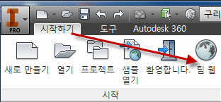

리본: 시작하기 탭 시작 패널:
팀 웹

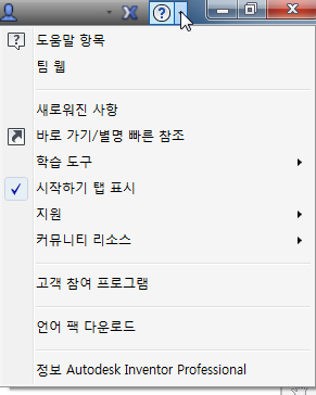

도움말 메뉴:
팀 웹
응용프로그램 옵션 대화상자의 파일 탭에서 팀 웹 상자에 지정한 인트라넷, 인터넷 또는 파일이 표시됩니다.
