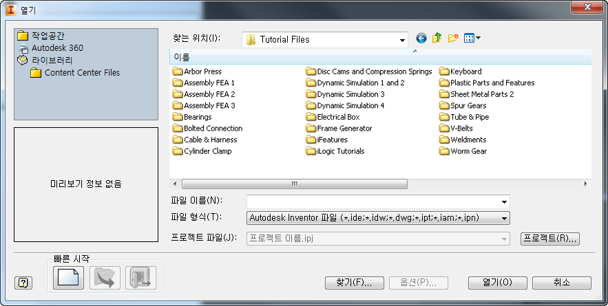

이번에는 프로젝트 설정을 테스트합니다.
  1. 종료를 클릭하여 프로젝트 대화상자를 닫습니다.
  2. 열기를 클릭합니다.
    Tutorial Files 폴더가 열리고 폴더에 들어 있는 파일과 하위 폴더가 나열됩니다.
    열기 대화상자에서 작업공간 항목을 마우스로 가리키면 Tutorial Files 폴더가 작업공간으로 정의되었음을 나타내는 툴팁이 표시됩니다. 또한 정의하는 모든 라이브러리와 하위 폴더도 이 리스트에서 액세스할 수 있습니다.
