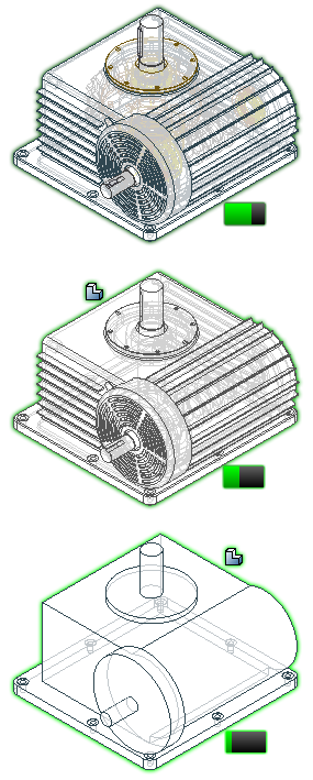

대체 표현은 메모리 사용 감소를 통해 조립품 성능을 향상시킬 수 있는 다른 방법을 제공하는 세부 수준 표현의 한 유형입니다. 도면이나 프리젠테이션과 같은 대체 표현을 사용하는 곳이면 어디서나 메모리가 절약됩니다.
대체 세부 수준 표현을 작성하는 데 사용할 수 있는 방법이 두 가지 있습니다.
- 조립품에서 작성된 파생 부품으로 조립품을 대체합니다. 파생 부품은 해당 조립품에서 작성되어 감소된 부품 세부 수준 표현을 기반으로 합니다.
- 조립품을 부품으로 대체합니다. 이 경우 수동으로 만든 단순화된 부품이나 디스크의 다른 부품 파일로 대체할 수 있습니다.
두 가지 방법 모두 조립품을 부품으로 대체합니다. 또한 두 가지 방법 모두 획기적으로 메모리를 절약할 수 있습니다.
