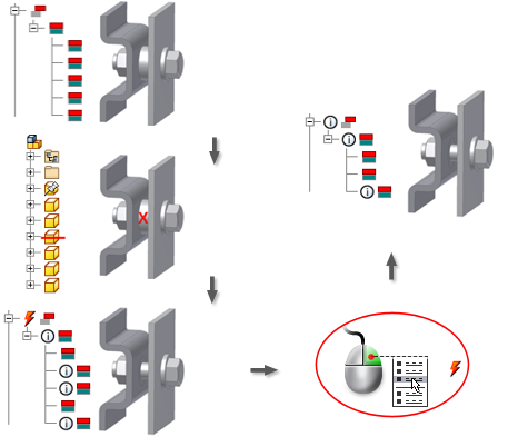

시뮬레이션 설정 시 모형을 변경할 경우에는 주의해야 합니다. 이러한 경우 영향을 받는 하위 노드의 상위 노드에 업데이트 필요 아이콘 이 표시됩니다. 상위 노드를 마우스 오른쪽 버튼으로 클릭하고 적절한 업데이트 명령을 선택합니다. 업데이트가 수행된 후에도 문제가 계속 나타나면 경고 아이콘 이 상위 노드 옆에 표시됩니다. 경고 아이콘이 나타낸 대로 상위 노드를 확장하여 영향을 받는 하위 노드를 확인합니다.
예를 들어, 다음은 브래킷 조립품의 응력 해석과 연관된 발생 가능성 있는 워크플로우입니다.
  1. 시뮬레이션을 작성합니다.
  2. 리본에서 응력 해석 탭 접촉 패널 자동 접촉 을 클릭합니다.
  3. 수동 접촉 을 클릭하고 하나의 수동 접촉에 대한 최소값을 모형에 추가합니다.
  4. 조립품 환경으로 복귀하여 수동 접촉에 사용된 구성요소를 삭제합니다.
  5. 응력 해석 환경이 시작됩니다. 접촉 노드 옆에 업데이트 필요 아이콘이 표시되어 있습니다. 접촉 아래의 모든 노드를 확장하고 경고 아이콘을 확인합니다.
  6. 접촉 노드 를 마우스 오른쪽 버튼으로 클릭하고 자동 접촉 업데이트를 선택합니다. 분석에서 인터페이스를 재평가하고 접촉을 적절하게 변경합니다.
수동 접촉에 사용된 구성요소가 삭제되었으므로 수동 접촉은 해석할 수 없습니다. 이 수동 접촉 옆에는 경고 아이콘이 남아 있으며, 접촉 노드에도 경고 아이콘이 표시됩니다.
일반적으로 상위 노드에 표시된 경고 아이콘은 억제해제된 하위 노드 하나 이상에 경고가 있음을 나타냅니다. 경고가 있는 모든 하위 노드가 억제되면 상위 노드는 정상으로 처리되며 경고 아이콘도 표시되지 않습니다.
