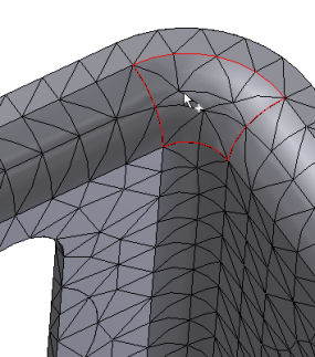

  1. 메쉬 뷰를 활성화하고 표시된 것처럼 모형 방향을 정합니다.
  2. 메쉬 폴더를 마우스 오른쪽 버튼으로 클릭하고 로컬 메쉬 컨트롤을 클릭합니다.
  3. 구석 혼합 면을 선택하고 요소 크기 값으로 0.5mm를 입력합니다.
  4. 확인을 클릭합니다.
  5. 메쉬를 미리 보려면 메쉬 폴더를 마우스 오른쪽 버튼으로 클릭하고 메쉬 업데이트를 클릭합니다.

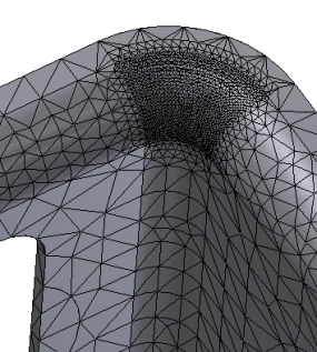

메쉬 미리보기에는 첫 번째 시뮬레이션의 메쉬와 비교하여 보다 미세한 메쉬가 구석 혼합 면에 표시됩니다.
