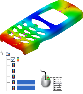

  3. 금형 설계 검색기에서 MobileTopComplete > 결과 > 채우기 노드를 확장합니다. 충전 시간, 소성 유동, 충진 신뢰도, 품질 예측, 에어 트랩 및 용접 선이라는 6개의 결과가 생성됩니다.
  4. 충전 시간 노드를 두 번 클릭합니다. 다음 그림과 같이 모형이 표시됩니다.
  5. 검색기에서 에어 트랩용접 선 노드를 마우스 오른쪽 버튼으로 클릭한 다음 상황에 맞는 메뉴에서 오버레이를 사용하도록 설정합니다. 다음 그림과 같이 충전 시간 화면표시에는 에어 트랩 및 용접 선이 포함됩니다.
  6. 이러한 각각의 노드를 개별적으로 또는 함께 사용하도록 설정하여 모형을 시각화할 수 있습니다. 검색기에서 에어 트랩용접 선 노드를 마우스 오른쪽 버튼으로 클릭한 다음 오버레이 선택을 취소합니다.
  7. 색상 윤곽 범례를 사용하여 각 영역의 충전 시간을 표시하는 모형의 색상 화면표시를 검토합니다.
충전 시간 결과는 중공이 채워짐에 따라 일정한 간격으로 유동 선단의 위치를 보여줍니다. 색상 윤곽은 동시에 채워지는 금형의 부품을 나타냅니다. 사출 시작 시 유동 선단은 진한 파란색으로 나타냅니다. 채울 마지막 위치는 빨간색으로 나타납니다. 색상이 없는 곳은 채워지지 않은 단면을 나타냅니다. 즉, 부품에 짧은 샷이 있다는 것을 나타냅니다.
윤곽선 사이의 간격 또는 색상 밴드의 폭은 유속을 나타냅니다. 각 선 또는 밴드 사이의 지속 시간이 동일하므로 선 또는 밴드가 멀리 떨어질수록 유동 선단이 더 빠르게 이동한 것을 나타냅니다. 충전 시간 결과가 좋은 부품에는 균형 잡힌 유속 패턴이 있습니다. 또한 다음 항목이 적용됩니다.
이 튜토리얼에서는 게이트의 중앙 위치에서 거의 균형 잡힌 채우기 패턴을 제공합니다. 맨 아래 약간 앞에서 유동 선단이 부품의 맨 위에 도달했습니다. 유속은 게이트 근처에서 높고 부품의 맨 아래(키패드 아래)에서 상대적으로 높습니다. 유동 선단이 부품의 나머지 부분과 비교하여 크지 않으므로 이러한 영역에서 속도가 높습니다. 속도가 높은 영역에는 전단 응력이 보다 높습니다.
