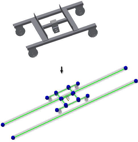

  3. 모형 상태 탭으로 전환합니다. 설계 뷰 드롭다운 메뉴에서 기본값을 선택합니다. 기본 뷰에는 분석할 전체 조립품이 표시됩니다.
  4. 확인을 클릭하여 대화상자를 닫습니다.
    Inventor 모형이 이상화된 노드와 빔으로 자동 변환되고 시뮬레이션이 작성됩니다. 또한 중력 기호도 표시됩니다.
검색기가 조립품의 계층 구조 및 해석 관련 폴더로 채워집니다.
