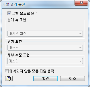

전체 로드는 모든 구성요소 데이터를 로드하며 모든 명령을 사용할 수 있습니다. 급행 로드는 큰 조립품에 대해 훨씬 더 빠른 속도(3-5x)로 파일을 열 수 있도록 하지만 일부 명령을 사용할 수 없습니다. 조립품 응용프로그램 옵션에서 급행 기능을 사용할 수 있으면 향상된 표시 데이터가 맨 위 단계 조립품 파일(.iam)에 저장됩니다. 추가 데이터가 있으면 Inventor에서 조립품이 더 빨리 열립니다.
옵션 패널
응용프로그램 옵션
이 옵션이 설정된 상태에서 각 조립품 파일 열고 저장하면 Express 모드를 사용하는 데 필요한 화면표시 데이터가 저장됩니다.
Express 모드에서는 일부 명령을 사용할 수 없으므로 고유한 파일 임계값에 따라 기본 열기 동작을 설정할 수 있습니다. 이렇게 하면 매우 큰 조립품을 열고 Express 모드에서 열 수 있으며 더 작거나 덜 복잡한 조립품은 완전히 열립니다.
Express 모드를 활성화한 후에는 조립품을 저장하면 임계값을 사용하여 기본 열기 모드가 설정됩니다. 기본적으로 임계값을 충족하거나 초과하는 조립품이 Express 모드로 열립니다.
파일 열기 옵션 사용
Express 모드에서는 일부 명령을 사용할 수 없습니다. 필요한 명령을 사용할 수 없으면 전체 로드를 수행합니다.
