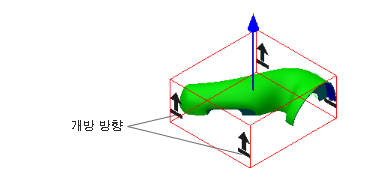

방향 조정 기능은 소성 부분의 방향을 수정하는 데 사용됩니다.
금형 개방의 기본 방향이 양의 Z축에 정렬됩니다. 대부분의 소성 부분 모형은 무작위로 제작되므로 소성 부분 방향과 금형 개방 방향이 다른 경우가 많습니다. 방향 조정 기능은 이 두 방향이 일치하도록 조정하는 데 사용됩니다.
소성 부분의 방향을 수정하는 데 사용할 수 있는 방법은 다음과 같습니다.
소성 부분이 배치되면 연관된 방향 노드가 자동으로 생성됩니다. 이 노드는 삭제할 수 없습니다.
