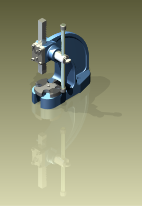

렌더링
  1. 리본에서 렌더링 탭 렌더링 패널 이미지 렌더링 을 클릭합니다.
  2. 카메라 메뉴에서 현재 뷰가 선택되어 있는지 확인합니다.
    주: 현재 창의 종횡비가 렌더링에 대해 정의된 종횡비와 다를 수 있으므로 Autodesk Inventor에서는 렌더링할 영역을 나타내는 직사각형을 그래픽 창에 그립니다. 렌더링을 작성하기 전에 뷰를 조정할 수 있습니다.
  3. 조명 스타일 메뉴에서 탁자 상단이 선택되어 있는지 확인합니다.
  4. 렌더링을 클릭합니다. 본 프로그램에서는 렌더링 영역과 관련된 모형의 크기와 선택한 스타일에 따라 모형을 렌더링합니다.
렌더링이 끝나면 출력 렌더링 대화상자를 닫습니다.
