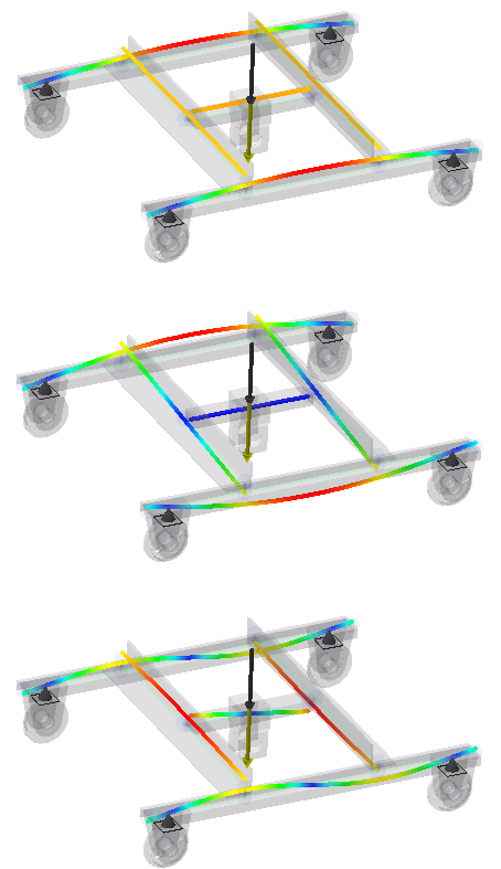

시뮬레이션을 완료하면 결과 검색기 노드에서 아이콘에 사라집니다. 이제 결과에 현재 입력 및 시뮬레이션 특성이 반영되었습니다.
또한 모달 진동수 폴더가 결과 검색기 노드 아래에 작성되었습니다.
모달 진동수 폴더를 확장하여 계산된 각 고유 진동수에 상응하는 사용 가능한 모드 쉐이프 리스트를 나타냅니다. 선택한 진동수를 두 번 클릭하여 표시합니다.
다음 이미지에는 수행한 분석의 첫 번째 세 개의 모달 진동수가 표시됩니다.
