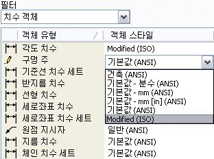

  4. 다음 그림과 같이 기본값(ISO)을 사용하는 모든 치수 유형에 대한 객체 스타일을 수정됨(ISO)으로 변경합니다.
