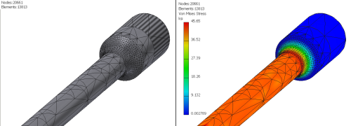

로컬 메쉬 컨트롤 추가
로컬 메쉬 컨트롤은 일반 메쉬 크기가 충분히 자세한 결과를 제공하지 않는 경우 작거나 복잡한 면에 대한 특정 메쉬를 제공합니다. 이는 로컬 또는 접촉 영역에서 응력 결과를 향상시키고자 할 때 특히 유용합니다. 이는 솔루션 품질 향상에 대한 수동 접근 방식입니다.
로컬 메쉬 컨트롤 추가:
  1. 메쉬 폴더 검색기 노드를 마우스 오른쪽 버튼으로 클릭하고 로컬 메쉬 컨트롤을 선택합니다.
  2. 로컬 컨트롤을 적용하려는 면과 모서리를 선택합니다.
  3. 메쉬 요소 크기를 지정합니다.
  4. 확인을 클릭합니다. 이 로컬 메쉬 컨트롤이 처음으로 추가된 경우 새 로컬 메쉬 컨트롤 노드/폴더가 메쉬 폴더 아래에 추가됩니다. 로컬 메쉬 컨트롤을 더 추가하면 폴더에 노드가 생성됩니다.
