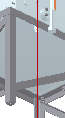

  5. 다음 이미지와 같이 모형을 회전합니다.

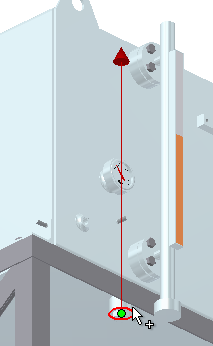

  6. 원형 모서리 위에 커서를 놓습니다.
  7. 스페이스바를 눌러 루트 벡터를 반전합니다.

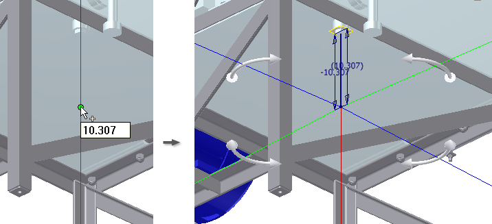

  8. 원형 모서리를 선택합니다.
  9. 다음 이미지와 같이 루트 벡터를 선택합니다.
    초록색 및 파란색 벡터는 빨간색 벡터에 대해 올바른 각도에 있지 않습니다. 각도는 측정 방법에 따라 빨간색 벡터를 기준으로 88도 또는 92도입니다. 자체 배수 스타일에서 지정한 사용자 부속품이 이 각도를 결정합니다.

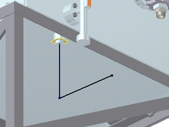

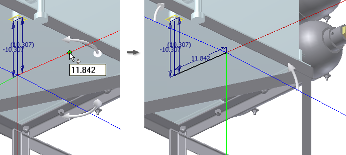

  10. 다음과 같이 초록색 루트 벡터를 선택합니다.
  11. 마우스 오른쪽 버튼을 클릭하고 종료를 선택합니다.
