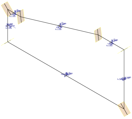

iCopy 템플릿 조립품 작성
iCopy 템플릿 조립품에는 iCopy 정의를 작성하는 데 사용되는 골조 형상이 들어 있습니다. 조립품을 작성하고 Skeleton-frame.ipt 구성요소를 배치한 다음 구속합니다.
  1. Standard (mm).iam 템플릿을 기초로 새 조립품을 시작합니다.
  2. 구성요소 배치 명령을 사용하여 ₩Tutorial Files₩iCopy 폴더에 있는 Skeleton-frame.ipt의 복제 하나를 배치합니다.
  3. 모형 검색기에서 골조-프레임:1을 마우스 오른쪽 버튼으로 클릭하고 가변을 선택합니다.
  4. 조립품을 ₩Tutorial Files₩iCopy 폴더에 Frame.iam으로 저장합니다.
