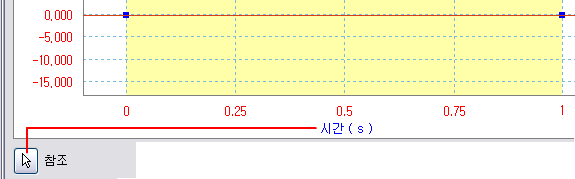

곡선에 대한 참조는 X축을 따라 표시됩니다. 기본적으로 참조는 시간이지만 부과된 동작을 정의하는 곡선을 제외한 모든 곡선에 대한 참조를 변경할 수 있습니다.
참조 선택 대화상자가 열리고 참조로 사용할 수 있는 모든 시스템 변수가 표시됩니다.
대화상자를 닫으면 선택한 변수가 곡선의 X축을 따라 표시됩니다.
