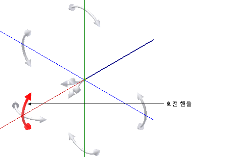

절곡부가 있는 튜브 스타일이 활성 상태이면 3D 직각 루트 화면표시에 회전 핸들이 표시됩니다. 회전 핸들이 표시되면 모든 각도에서 절곡부를 작성할 수 있습니다.

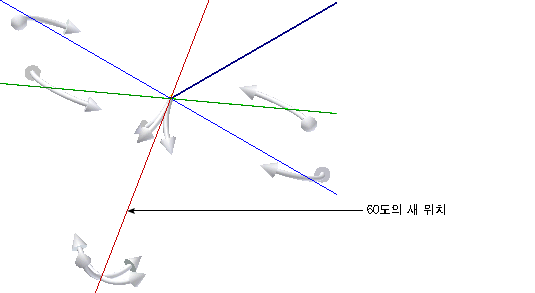

회전 핸들을 사용하려면 필요한 각도 위치를 가리키는 화살표를 클릭하고 원하는 위치로 끕니다. 3D 각도 스냅 값을 기준으로 일정한 크기의 증분으로 스냅합니다. 이 값은

새로운 위치가 만족스러우면 선 위의 점을 선택하여 새 위치에 세그먼트를 작성합니다. 루트 경로가 새 각도 위치로 변경됩니다. 회전 핸들을 사용하여 일련의 절곡부를 작성하여 복합 절곡부를 만들 수도 있습니다.
