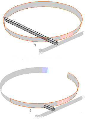

    별도의 스트랩 곡면이 필요한 이유가 궁금할 것입니다. 골조에서 스트랩의 솔리드 본체를 작성한 다음 솔리드 본체를 솔리드 또는 곡면 본체로 지지 부품에 파생시키면 될텐데 그러지 않는 이유는 무엇일까요?
    스트랩 곡면 피쳐는 스트랩의 외부 곡면과 일치하는 180도 회전된 단일 곡면입니다. 지지 튜브 프로파일은 이 곡면으로 돌출됩니다. 종료 곡면에 둘 이상의 솔루션이 있는 경우에는 항상 최대 종료가 적용됩니다. 아래 이미지를 참고하십시오.
    돌출 종료에 대한 최소 또는 최대 솔루션을 선택할 수 있습니다.
    1 - 360도 돌출 스트랩으로 돌출
    2 - 180도 돌출 스트랩으로 돌출
