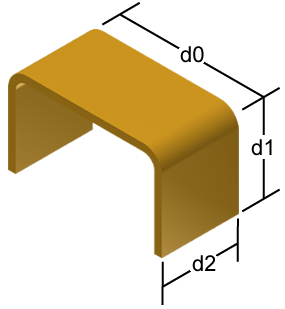

    리본에서 관리 탭 매개변수 패널 매개변수를 클릭하고 d0(부품 폭), d1(높이) 및 d2(길이)를 적어 둡니다.
  4. 명확하게 하기 위해 매개변수의 이름을 바꿉니다. 매개변수 이름 열에서 d0을 클릭하고 channel_width와 같이 더 상세한 이름을 입력합니다.
  5. d1의 이름을 channel_height로 바꾸고 d2의 이름을 channel_length로 바꿉니다.
