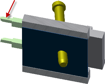

를 클릭합니다. 단순화된 다음 그림과 같이 측면 코어 두 개(삽입물 또는 힐 피쳐) 중 하나를 측면 코어 참조로 선택합니다. 두 삽입물은 슬라이더로부터 같은 거리에 있기 때문에 이들 중 하나만 선택하면 됩니다.
