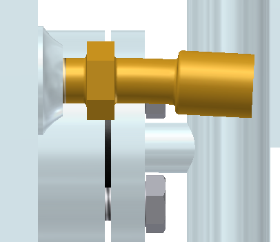

루트는 탱크 바닥의 콘센트가 아니라 탱크 측면에 있는 콘센트에서 시작해야 한다고 가정합니다.
이 콘센트 축은 수평이므로 이 콘센트에서 직접 작성된 자체 배수 루트의 첫 번째 세그먼트는 기울기를 갖지 않습니다. 이 배치는 자체 배수 런의 논리와 맞지 않으므로 검색기에 루트의 상태가 잘못된으로 나열됩니다. 먼저 수평 콘센트 축에서 루트 기울기로 전환하게 해주는 부속품을 추가합니다. 예를 들어, 루트 경사 각도가 3도인 경우 다음 이미지와 같이 먼저 절곡부 각도가 177도인 사용자 부속품을 배치합니다.
