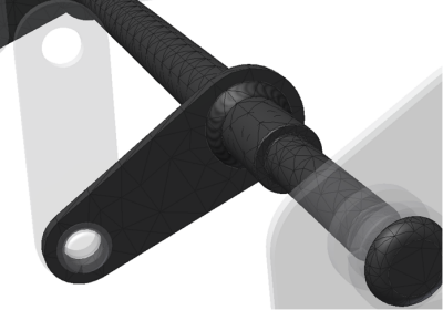

로컬 메쉬 컨트롤
기본 메쉬 설정을 승인하고 시뮬레이션으로 바로 진행할 수 있습니다. 밀도가 큰 메쉬를 사용하려는 영역이 있는 경우가 있습니다. 메쉬 설정을 조정하거나 로컬 메쉬 컨트롤을 사용할 수 있습니다.
메쉬 설정을 보려면 준비 패널에서 메쉬 설정 명령을 클릭합니다. 시뮬레이션에 사용할 메쉬 설정을 지정할 수 있습니다.
메쉬를 정의한 후 메쉬 뷰를 클릭하여 메쉬를 생성합니다. 오버레이가 모형 형상 위에 있는 채로 메쉬가 생성됩니다.
로컬 메쉬 컨트롤을 적용하려면 준비 패널에서 로컬 메쉬 컨트롤 명령을 클릭합니다. 그런 다음 메쉬가 적용될 면을 선택하고 로컬 컨트롤에 대한 메쉬 설정을 지정합니다.
