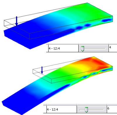

다른 파라메트릭 값에 대한 결과를 보려면 파라메트릭 테이블에서 슬라이더를 이동합니다. 시뮬레이션 결과를 평가할 준비가 되면 각 매개변수 또는 매개변수 변경 사항 결과에 대한 차트를 표시할 수 있습니다.

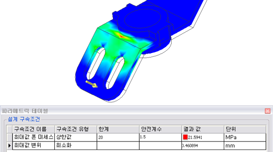

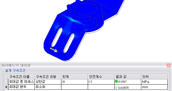

일부 구속조건 값에 대한 제한을 설정하고 다른 값을 최소화하여 결과를 최적화 및 필터링합니다. 파라메트릭 테이블, 설계 구속조건 섹션에서 구속조건 상태를 제한 유형으로 설정합니다. 제한 값과 안전계수를 지정합니다. 그런 다음 다른 구속조건의 상태를 최소화로 변경합니다. 구성이 업데이트되어 최소화된 값으로 결과를 표시합니다. 모든 제한을 만족하는 기존 구성이 있는 경우 해당 구성이 표시됩니다. 그렇지 않은 경우 결과가 구속조건을 위반합니다.
최적화된 솔루션이 표시되면 여전히 슬라이더를 이동할 수 있습니다. 구속조건 값은 최적화된 구속조건에 대해 초록색 체크 표시를 표시합니다. 안전계수가 있는 제한 구속조건의 경우 색상이 지정된 쉐이프가 표시되어 구속조건이 초과되었는지 여부를 나타냅니다. 초록색 원은 값이 허용 가능한 범위 내에 있음을 나타내고 빨간색 사각형은 값이 허용 가능한 범위를 벗어났음을 나타냅니다.
