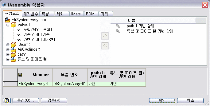

  4. 리본에서 튜브 및 파이프 탭 iPart/iAssembly 패널 iPart/iAssembly 제작을 클릭합니다 .
    마스터 런 조립품의 파일 이름은 후보 객체 리스트에 기본적으로 튜브 및 파이프 런으로 표시됩니다. 구성 테이블에는 가변 상태가 자동으로 선택되어 있습니다.
    주: 초록색 구성 행은 활성 구성을 표시합니다.
  5. 원하는 경우 이름을 클릭하여 조립품 구성에 대한 부품 번호와 멤버 이름을 사용자화합니다. 이 연습에서는 기본 명명 규칙을 사용합니다.

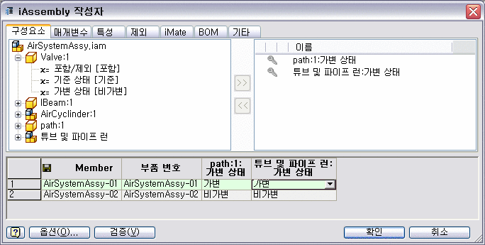

  6. 구성 테이블에서 행 번호를 마우스 오른쪽 버튼으로 클릭하고 행 삽입을 선택합니다.
    AirSystemAssy-02라는 새 구성이 작성됩니다. 기본적으로 마스터 런 조립품은 튜브 및 파이프 런: 가변 상태 열에서 표시된 대로 비가변입니다.
  7. 확인을 클릭하여 iAssembly 작성자 대화상자를 닫고 맨 위 조립품을 저장합니다.

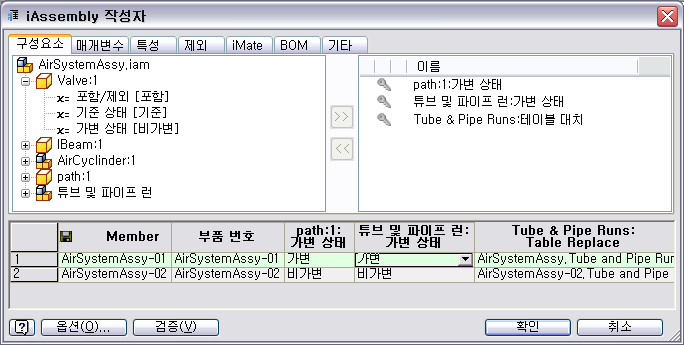

  12. 모형 검색기에서 테이블을 두 번 클릭한 다음 마스터 런 조립품에서 다음 사항을 확인합니다.
    • 새 구성에서 가변 상태 열에 가변 값이 있는지 확인합니다.
    • 테이블 대체 열이 구성 테이블에 추가되어 있는지 확인합니다.
    • 테이블 대체 드롭다운 리스트를 사용하여 원하는 구성 행에 스왑할 수 있도록 튜브 및 파이프 교환 가능 세트가 두 마스터 런 조립품 멤버로 초기화되는지 확인합니다.
  13. 6-12단계 반복하여 구성 행을 추가하고 튜브 및 파이프 교환 가능 세트에 더 많은 가변 마스터 런 조립품 멤버를 포함합니다.
  14. 한 구성의 다른 튜브 및 파이프 교환 가능 세트에 스왑하려면 원하는 테이블 대체 셀을 클릭한 다음 특정 마스터 런 조립품을 선택합니다.
