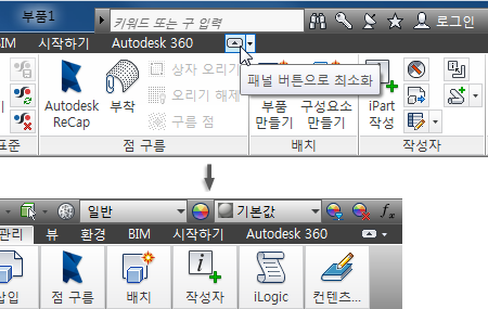

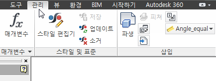

리본은 된 모형에 사용 가능한 더 많은 그래픽 공간을 제공하도록 설계되었습니다.

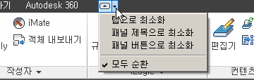

리본 상태를 순환하는 또 다른 방법으로 드롭다운 메뉴에서 상태를 선택할 수 있습니다.

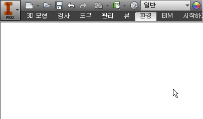

또한 화면 정리 명령을 사용하여 모형 공간을 즉시 최대화할 수도 있습니다.
이 명령은 검색기를 숨기고 그래픽 영역을 응용프로그램 창으로 최대화합니다. 탭 패널이 최대화된 상태였으면 최소화됩니다. 또한 이 명령은 Autodesk Inventor 창을 화면으로 최대화합니다.

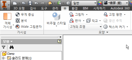

또한 키보드 바로 가기 Ctrl + 0을 사용하여 화면 정리 표시에서 전환할 수도 있습니다. 검색기가 복원되고 탭도 이전 상태로 복원됩니다.
필요에 따라 최소화 버튼을 클릭하여 탭을 전체 표시로 복원합니다.
