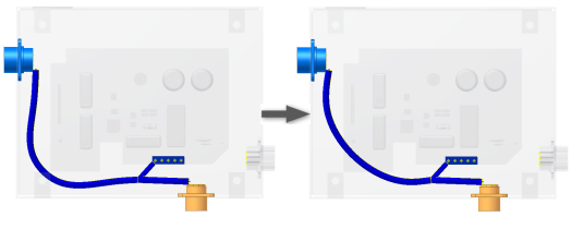

하네스 세그먼트에서 작업점을 삭제하려면 해당 하네스 조립품을 활성화합니다. 제거할 점을 마우스 오른쪽 버튼으로 클릭한 후, 상황에 맞는 메뉴에서 점 삭제를 선택합니다. 점이 제거되고 세그먼트가 다시 계산됩니다. 삭제된 세그먼트 점에 부착된 스플라이스나 가상 부품도 모두 삭제됩니다.
점이 두 세그먼트의 공통 끝점이면 하나의 세그먼트로 병합됩니다. 점이 세 개 이상의 세그먼트(지관)가 공유하는 끝점이면 병합되지 않습니다. 대신 각 세그먼트 끝에 개별적으로 처리할 수 있는 고유한 작업점이 추가됩니다.
