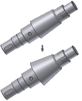

샤프트 편집
삽입된 샤프트를 편집할 수 있습니다.
  1. 검색기 또는 그래픽 창에서 샤프트를 선택한 다음 마우스 오른쪽 버튼을 클릭하고 디자인 액셀러레이터를 사용하여 편집을 선택합니다.
  2. 설계 탭이 활성화되어 있는지 확인한 다음 그림과 같이 원추 단면을 선택합니다.
  3. 2D 미리보기 영역에서 선택한 원추 단면을 두 번 클릭하여 원추 대화상자를 표시합니다.
  4. 첫번째 지름100mm, 단면 길이90mm로 변경합니다. 확인을 클릭하여 원추 대화상자를 닫습니다.
  5. 샤프트 구성요소 생성기 대화상자에서 확인을 클릭합니다. 샤프트에 편집사항이 적용됩니다.
