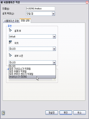

  3. 리본에서 관리 패널 시뮬레이션 작성을 클릭합니다 .
    동일한 문서 내에서 여러 시뮬레이션을 작성할 수 있습니다. 각 시뮬레이션마다 서로 다른 재질, 구속조건 및 하중을 사용할 수 있습니다.
  4. 시뮬레이션 특성을 지정합니다. 이름, 시뮬레이션 유형 및 모형 상태 탭의 모형 표현을 지정하여 시뮬레이션에서 사용합니다.
  5. 확인을 클릭합니다. 새 시뮬레이션의 검색기가 해석 노드들로 채워집니다.
