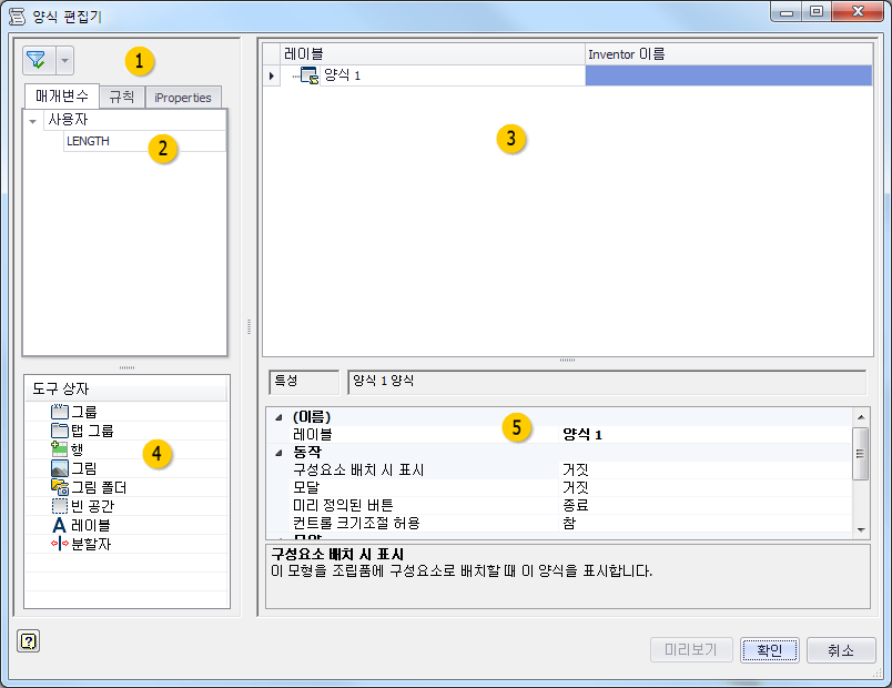

사용자 인터페이스 양식을 작성하거나 편집합니다.
액세스: |
리본:
관리 탭
다음에 대해 매개변수, 규칙 및 iProperties 탭에서 리스트를 필터링합니다.
컨트롤을 사용자 인터페이스 설계에 추가하려면 탭에서 양식 설계 트리로 항목을 끌어 놓습니다. 기존 매개변수와 규칙만 탭에 표시됩니다.
양식 설계 트리 영역에서 사용자 인터페이스를 설계합니다.
항목을 양식 설계 트리로 끌어 놓습니다.
그룹 |
사용자 인터페이스에서 항목을 그룹화합니다. 그룹은 상자 안에 놓이며 축소 가능합니다. |
탭 그룹 |
사용자 인터페이스에 탭을 작성합니다. |
행 |
컨트롤을 수평으로 구성할 수 있도록 행을 작성합니다. 기본적으로 컨트롤은 수직으로 구성됩니다. |
그림 |
사용자 인터페이스에 그림을 추가합니다. 그림은 정보를 제공할 뿐입니다. 양식 설계 트리에서 그림 항목을 선택하고 특성에서 이미지 파일을 정의합니다. |
그림 폴더 |
대체 그림에 대한 폴더를 추가합니다. |
빈 공간 |
사용자 인터페이스 양식에 빈 공간을 추가합니다. |
레이블 |
사용자 인터페이스 양식에 텍스트 레이블을 추가합니다. |
분할자 |
사용자 인터페이스에 크기를 조절할 수 있는 분할자 막대를 추가합니다. |
양식 설계 트리에서 강조 표시된 항목의 특성을 정의합니다. 특성은 선택한 항목에 따라 달라집니다.
컨트롤 크기조절 허용 |
참으로 설정하면 양식에서 마우스 오른쪽 버튼을 클릭하면 표시되는 컨트롤 크기조절 옵션을 사용할 수 있습니다. 이 옵션을 사용하여 컨트롤과 그룹의 크기를 조절할 수 있습니다. |
컨트롤 유형 편집 |
이 매개변수를 편집하는 데 사용할 컨트롤 유형을 정의합니다. |
매개변수 이름 사용 |
Inventor 참/거짓 매개변수의 이름을 정의합니다. 이 매개변수를 참으로 설정하면 이 컨트롤이 활성화됩니다. |
글꼴 |
이 컨트롤의 글꼴을 정의합니다. |
컨텐츠 글꼴 |
이 양식 또는 그룹 내에 있는 컨트롤의 글꼴을 정의합니다. |
이미지 |
이 컨트롤에 표시할 이미지 파일을 정의합니다. |
레이블 |
양식에서 이 요소에 대해 표시할 텍스트를 정의합니다. |
최대 폭 |
이 컨트롤의 최대 폭을 정의합니다. 숫자는 지정된 글꼴의 문자 수를 나타냅니다. |
최소 폭 |
이 컨트롤의 최소 폭을 정의합니다. 숫자는 지정된 글꼴의 문자 수를 나타냅니다. |
모달 |
거짓으로 설정할 경우 양식이 활성화되어 있는 동안 모형과 상호 작용하고 다른 기능을 사용할 수 있습니다. |
그림 매개변수 이름 |
매개변수 값에 따라 변경되는 그림 컨트롤을 정의합니다. 그림 컨트롤에 이미지를 지정하는 대신 매개변수를 지정합니다. 매개변수 값에 이미지가 지정된 경우 그림이 포함된 그림 폴더에 사용합니다. 양식에서 이미지 사용을 참고하십시오. |
미리 정의된 버튼 |
양식 맨 아래에 표시할 버튼을 정의합니다. 미리 정의된 세트 리스트에서 선택합니다. |
읽기 전용 |
참으로 설정할 경우 양식에서 매개변수를 편집할 수 없도록 설정됩니다. |
항목 경계 표시 |
참으로 설정할 경우 컨트롤 주위에 모든 경계가 표시됩니다. |
구성요소 배치 시 표시 |
참으로 설정할 경우 이 모형을 조립품에 구성요소로 배치할 때 양식이 표시됩니다. 이 설정은 구성요소 배치 및 iLogic 구성요소 배치에 영향을 줍니다. 템플릿 파일에 양식이 있을 경우 이 설정은 내부 구성요소 작성에도 영향을 줍니다. |
컨텐츠의 텍스트 위치 |
이 양식 또는 그룹 내에 있는 컨트롤의 텍스트 위치를 정의합니다. |
툴팁 |
마우스를 컨트롤 위로 움직일 때 표시할 툴팁 텍스트를 정의합니다. |
비주얼 스타일 |
양식의 비주얼 스타일 또는 스킨을 정의합니다. 옵션 리스트에서 선택합니다. |
