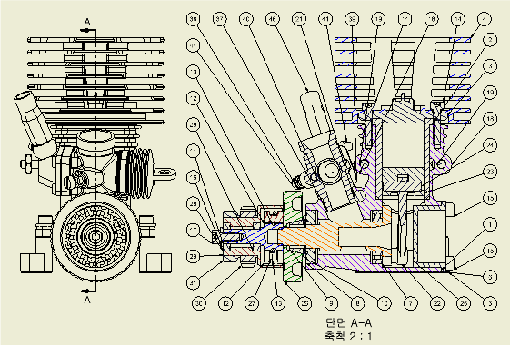

단면도를 작성할 때 단면도를 절단할 위치를 정의하는 선을 그립니다. 상위 뷰에 연관된 도면 스케치에서 선을 지정하여 단면도를 작성할 수도 있습니다.
아래 이미지에서 단면도는 품번기호를 기입할 구성요소를 표시하는 데 사용됩니다.
뷰 절단선은 어떤 유형의 뷰가 투영될 수 있는지를 인식하고 있습니다. 선의 작성 방법에 따라 단면도의 형태를 정의하거나 부분 뷰의 경계를 정의할 수 있습니다.

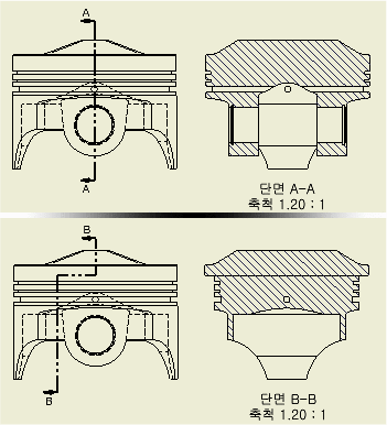

절단선의 길이는 단면도의 범위를 정의합니다. 모형 뷰의 일부만 통과하는 절단선은 부분 단면도를 생성합니다.
상위 뷰 외부에 뷰 절단선을 그리면 보조 뷰가 투영되는 평면이 정의됩니다.
뷰 절단선을 그릴 때 피쳐와 모서리에 대한 구속조건은 커서의 움직임에 따라 추정됩니다. 추정선이 표시되는 동안에 점을 배치하면 구속조건은 자동으로 적용됩니다.
뷰 투영선을 완성한 후에 그래픽 창에서 커서를 이동하면 사용 가능한 뷰를 미리볼 수 있습니다. 뷰를 배치한 후에는 뷰 투영선의 한계 내에서만 이동할 수 있습니다.
도면 스케치와 뷰를 연관시킨 후에는 뷰 형상을 통과하는 스케치 내의 선을 사용하여 뷰 단면을 지정할 수 있습니다.
뷰 절단선에 의해 정의된 뷰는 일반적으로 상위 뷰에 정렬됩니다. 이러한 뷰는 정렬 구속조건 내에서만 이동할 수 있습니다. 정렬을 제거하면 뷰는 도면에서 자유롭게 이동할 수 있으며 화살촉이 있는 뷰 절단선과 텍스트 레이블은 상위 뷰에 표시됩니다.
