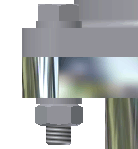

조임쇠 추가
  1. 구멍 썸네일과 설명 위에서 조임쇠를 추가하려면 클릭 텍스트를 선택합니다. 사용 가능한 볼트가 표시됩니다.
  2. 표준 메뉴에서 ISO를 선택하여 선택 사항을 필터링합니다.
  3. ISO 4016을 선택합니다. 선택한 볼트의 미리보기가 그래픽 창에 표시됩니다.
    또한 선택한 구성요소를 자동으로 관통할 수 있을 만큼 긴 길이가 선택됩니다.
    주: 컨텐츠 센터 라이브러리에 ISO 표준 또는 이 특정 볼트가 없는 경우에는 표준 메뉴에서 전체를 선택한 다음 비슷한 볼트를 선택합니다.
  4. 볼트 썸네일 바로 아래에 있는 조임쇠를 추가하려면 클릭 텍스트를 선택한 다음 ISO 7092를 선택합니다.
    생성기는 사용 가능한 선택 사항을 논리적으로 필터링합니다. 예를 들어, 볼트와 맨 위 구멍 사이에 조임쇠 하드웨어를 추가한 경우에는 선택 사항으로 워셔만 표시됩니다.
  5. 아래쪽 구멍 썸네일 아래에 있는 조임쇠를 추가하려면 클릭 텍스트를 선택한 다음 ISO 7092를 선택합니다.
  6. 워셔 썸네일 아래에 있는 조임쇠를 추가하려면 클릭 텍스트를 클릭한 다음 ISO 4032를 선택합니다. 조임쇠 스택이 완성됩니다.
  7. 적용을 클릭합니다.
    볼트 연결의 화면표시 이름 및 파일 이름 설정을 지정할 수 있는 파일 명명 대화상자가 열립니다.
  8. 항상 파일 이름에 대한 프롬프트 표시 옵션 옆의 선택 표시를 제거하고 확인을 클릭합니다.
