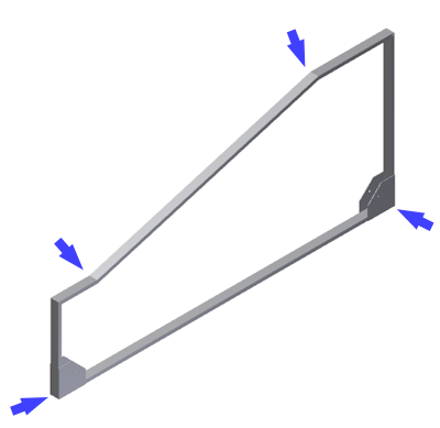

대상 조립품은 iCopy 결과의 호스트 역할을 하며 iCopy 결과를 배치하는 데 필요한 형상을 포함하고 있습니다. 대상 조립품 형상은 iCopy 템플릿과 일치해야 합니다. 그러므로 iCopy 템플릿에 입력해야 하는 사항을 잘 알고 있어야 합니다. 이 이미지는 iCopy 템플릿을 보여 주며 대상 조립품 형상에 사용되는 점이 강조 표시되어 있습니다.
iCopy 결과를 하나만 배치하려면 iCopy 템플릿에 정의된 각 점에 해당하는 작업점이 필요합니다. 여러 iCopy 결과를 배치하려면 iCopy 정의에서 각 점에 대해 작업점이 필요합니다. 또한 각 작업점에 대한 경로를 정의하는 데 레일이 필요하고, iCopy 결과의 위치 및 패턴 경로를 정의하는 데 작업 평면이 필요합니다.
