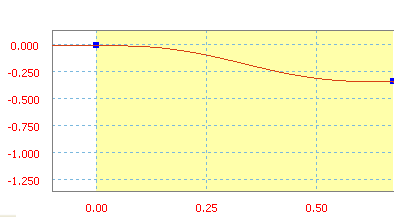

3차원 램프 3차 다항식으로 정의됩니다.
평균 기울기가 70in/s인 3차원 램프입니다.

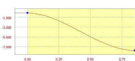

사이클로이드 사인/코사인의 램프 함수입니다.
평균 기울기가 -50in/s인 사이클로이드 램프입니다.
