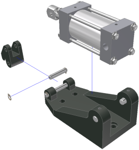

프리젠테이션 파일을 사용하여 Autodesk Inventor 도면에서 분해된 뷰를 작성합니다.
숙련된 사용자
30분
Cylinder Clamp.iam, Cylinder Clamp.idw
Inventor Studio 내에서 작성하는 조립품 분해는 IDW 또는 DWG 도면 파일에서 도면 뷰로 배치할 수 없습니다. 대신 프리젠테이션을 사용합니다.
시작하려면 제공된 원통 클램프 데이터 세트를 열고 기본 (mm) 템플릿에서 프리젠테이션 파일을 작성합니다.
