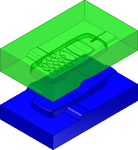

이 섹션에서는 가공물, 패치 표면 및 유출 표면과 Exp-Mobile Top 및 Exp-Mobile Bottom 구성요소의 코어 및 중공을 정의합니다.
이러한 각 명령은 Exp-Mobile Top 및 Exp-Mobile Bottom 구성요소 둘 다에서 완료해야 합니다. 이러한 모형 중 하나에서 명령이 완료되면 다른 패턴 복제가 자동으로 업데이트됩니다.
