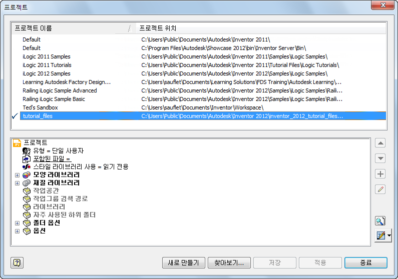

Autodesk Inventor를 설치하면 기본 프로젝트, iLogic Samples 프로젝트 및 tutorial_files 프로젝트가 자동으로 작성됩니다.
간단한 프로젝트에 대해 살펴봅니다.
  1. 열려 있는 모든 Autodesk Inventor 파일을 닫습니다.
  2. 관리프로젝트를 클릭합니다.
  3. 프로젝트 편집기 대화상자 위쪽 창에 있는 tutorial_files를 클릭합니다.
    파일의 내용이 프로젝트 편집기 아래쪽 창에 표시됩니다.
