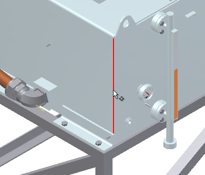

이번에는 중력의 방향을 지정합니다. 중력 명령은 마스터 튜브 및 파이프 런 수준에 있습니다.
  1. 튜브 및 파이프 런 노드를 두 번 클릭합니다.
  2. 리본에서 튜브 및 파이프 탭 런 패널 중력 정의 를 클릭합니다 .
  3. 모서리를 선택하여 중력 벡터를 설정합니다.
  4. 필요한 경우 벡터가 아래를 가리키도록 중력 대화상자에서 법선 반전을 클릭합니다.
  5. 확인을 클릭합니다.
