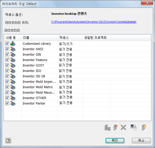

  1. 프로젝트 대화상자에서 "컨텐츠 센터 라이브러리 구성" 버튼을 클릭하여 라이브러리 구성 대화상자를 표시합니다. 그림 1을 참고하십시오.
    그림 1

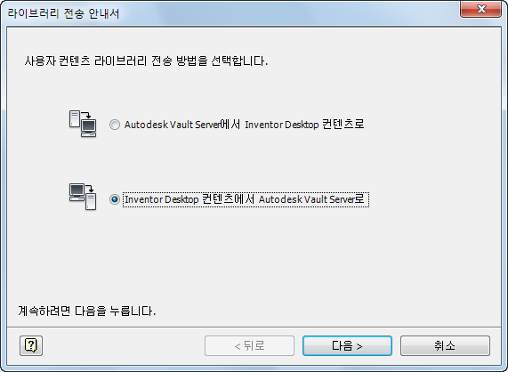

  2. "라이브러리 전송 안내서..." 버튼을 클릭하여 라이브러리 전송 안내서 대화상자를 표시합니다. 그림 2를 참고하십시오. Inventor Desktop 컨턴츠에서 Autodesk Vault Server로를 선택합니다.
    그림 2

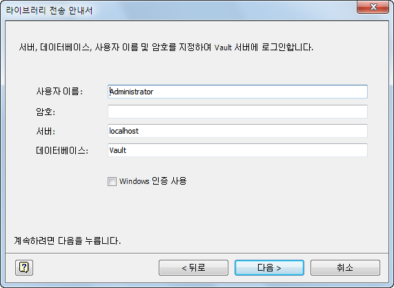

  3. [다음] 버튼을 클릭하여 Vault 서버에 로그인합니다. 그림 3을 참고하십시오.
    그림 3

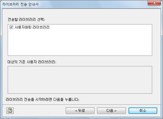

  4. [다음]을 클릭하여 전송할 라이브러리를 선택할 수 있는 다음 페이지를 표시합니다. 그림 4를 참고하십시오.
    그림 4

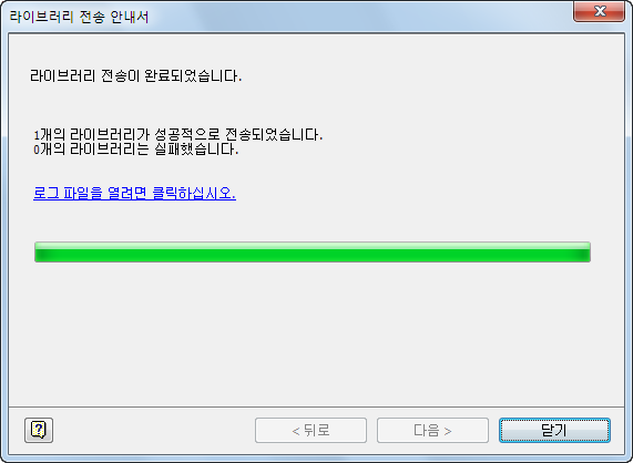

  5. [다음]을 클릭하여 라이브러리를 전송합니다. 그림 5를 참고하십시오. 닫기를 클릭하여 마칩니다.
    그림 5
