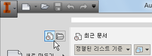

최근 문서
최근에 사용한 파일 리스트를 가장 최근에 사용한 파일부터 표시합니다.
고정된 파일
오른쪽에 있는 압핀 버튼을 사용하여 나중에 저장하는 파일과 관계없이 파일을 나열한 상태를 유지할 수 있습니다. 압핀 버튼을 끌 때까지 파일은 리스트 맨 아래에 표시됩니다.
정렬 및 그룹 옵션
최근 문서 리스트의 맨 위에 있는 정렬된 리스트 기준 드롭다운 메뉴를 사용하여 다음을 기준으로 파일을 정렬하거나 그룹화할 수 있습니다.

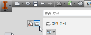

현재 열린 문서
현재 열려 있는 파일 리스트를 표시합니다. 가장 최근에 연 파일을 맨 위에 표시합니다.
리스트에서 파일을 클릭하여 파일을 활성 상태로 만들 수 있습니다.
