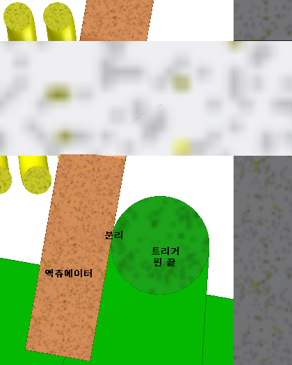

분리 접촉
분리 접촉을 사용하면 부품을 서로 분리할 수는 있지만 부품이 관통되지는 않습니다.
모형에서 트리거의 핀 끝이 액츄에이터에 접촉합니다. 트리거를 당기면 트리거의 핀 끝이 액츄에이터를 앞으로 밉니다. 트리거를 놓으면 핀 끝과 액츄에이터를 분리할 수 있습니다. 핀 끝이 액츄에이터를 관통할 수 없고 부품 간에 분리가 발생하므로 접촉 관계가 분리 접촉으로 시뮬레이트됩니다.
