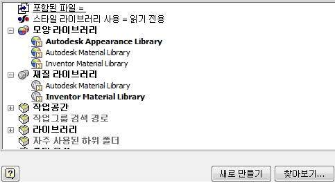

활성 라이브러리
프로젝트 편집기에서 활성 라이브러리의 이름이 굵게 표시됩니다. 라이브러리에 재질과 모양이 모두 있으면 재질 및 모양 라이브러리 섹션 둘 다에 추가할 수 있습니다. 동시에 활성화될 수 있습니다. 활성 라이브러리는 Inventor에서 재질을 나열하거나 사용하는 위치(QAT(신속 접근 도구막대) 포함)를 제어합니다. 프로젝트 파일에 라이브러리가 하나만 있다면 기본적으로 활성 라이브러리입니다. 이 활성 라이브러리는 유일한 라이브러리가 아니라면 제거할 수 있습니다. 활성 라이브러리 위에 나열된 라이브러리에는 활성 상태가 이어집니다.
리스트에서 하나를 선택하거나 기존 라이브러리 열기 검색기 명령을 사용하여 다른 라이브러리를 탐색할 수 있습니다.
