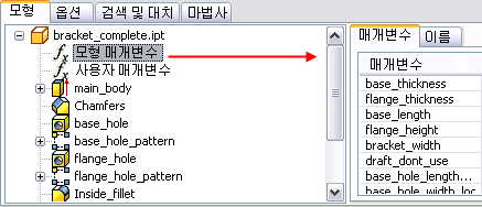

  3. 모형 탭을 선택합니다. 이 창의 맨 위 왼쪽 패널에는 모형 트리 뷰가 있습니다. 트리에서 모형 매개변수 노드를 클릭합니다. 이제 맨 위 오른쪽 패널에 모형 매개변수만 나열됩니다.
    다른 매개변수 세트를 보려면 모형 트리에서 사용자 매개변수 노드를 클릭하여 수동으로 작성한 매개변수만 표시할 수 있습니다.

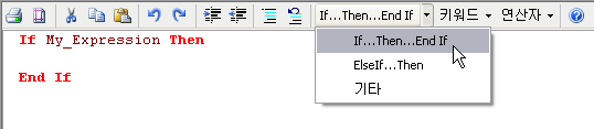

    규칙 편집 대화상자의 맨 아래 패널에 있는 규칙 텍스트 영역에서 규칙을 작성합니다. 텍스트 항목 필드에 규칙 키워드를 직접 입력할 수도 있습니다. 또는 필드 위의 도구막대에서 일반 문을 선택한 다음 편집할 수도 있습니다.

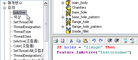

코드 조각 삽입
  1. 편집기 왼쪽의 조각 영역에서 시스템 탭을 클릭합니다. 피쳐 노드를 확장한 다음 IsActive 선택항목을 두 번 클릭하여 텍스트를 규칙 편집기에 삽입합니다.

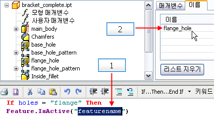

  2. 규칙 편집 대화상자의 맨 위에 있는 모형 탭을 클릭하고 모형 트리에서 flange_hole을 클릭합니다.
  3. 대화상자의 맨 위 오른쪽에 있는 이름 탭을 클릭하고 flange_hole이 여기에 나타나는지 확인합니다.
  4. 규칙 텍스트에서 featurename을 강조 표시한 다음 이름 탭에서 flange_hole을 두 번 클릭하여 featurenameflange_hole로 교체합니다.
    (1) 일반 텍스트를 강조 표시합니다. (2) 이름을 두 번 클릭하여 강조 표시된 텍스트를 대체합니다.
    Feature.IsActive 함수는 괄호 내에서 따옴표로 지정된 피쳐의 활성 상태(억제 상태)를 설정합니다.
