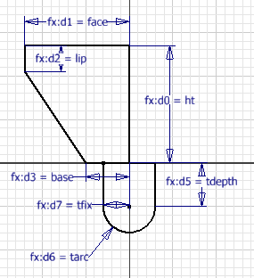

스케치 치수 수정
먼저 다음과 같이 스케치 치수를 수정합니다.
  1. 검색기에서 스케치1을 두 번 클릭하여 스케치 모드로 전환합니다.
  2. 그래픽 창을 마우스 오른쪽 버튼으로 클릭한 다음 치수 화면표시표현식을 선택합니다.
  3. 스케치 기준에서 10mm 수평 치수를 두 번 클릭합니다.
  4. 치수 편집 대화상자에 base를 입력합니다.
  5. 다음과 같이 다른 치수를 스프레드시트 연계 매개변수로 교체합니다.
    주: 매개변수 이름은 대/소문자를 구분합니다. 유효하지 않은 매개변수 이름은 빨간색 텍스트로 표시됩니다.
  6. 리본에서 스케치 탭 종료 패널 스케치 마무리를 클릭합니다.
