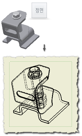

임의의 관측점을 정면도로 설정할 수도 있습니다.
애니메이션에는 상황에 맞는 메뉴가 표시되지 않습니다.
이 기능은 다른 직교 및 등각투영 모형 뷰의 방향을 모두 다시 정합니다. 예를 들어 배면도는 항상 정면도의 반대여야 합니다.
뷰가 직교가 아니어도 됩니다. 어떤 관측점이든지 정면도로 지정할 수 있습니다.

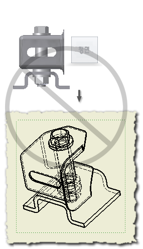

를 선택합니다. 소개 부분에서 살펴보았듯이 모형 뷰 재정의가 재정의된 모형 뷰에 반영된 후에 도면 뷰가 작성됩니다.
반면에 모형 뷰 재정의는 역방향으로는 연관되지 않습니다. 모형 뷰를 재정의하기 전에 작성한 도면 뷰는 재정의에 맞게 업데이트되지 않습니다.
