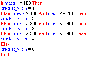

이러한 범위를 수용하도록 기존 규칙을 변경할 수 있습니다.
If mass <= 100 Then bracket_width = 1 ElseIf mass > 100 And mass <= 200 Then bracket_width = 2 ElseIf mass > 200 And mass <= 300 Then bracket_width = 3 ElseIf mass > 300 And mass <= 400 Then bracket_width = 4 Else bracket_width = 6 End If
이와 같이 변경한 상태에서 각 IF 또는 Else If 문에서 값 범위를 확인합니다.

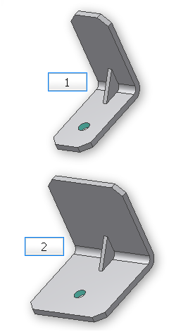

수정된 규칙 테스트
(1) mass=75, width=1인치 (2) mass=150, width=2인치
